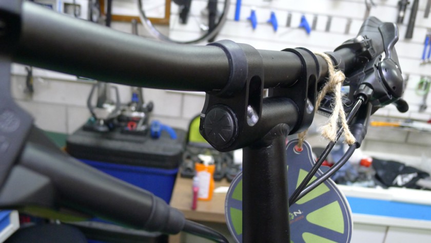

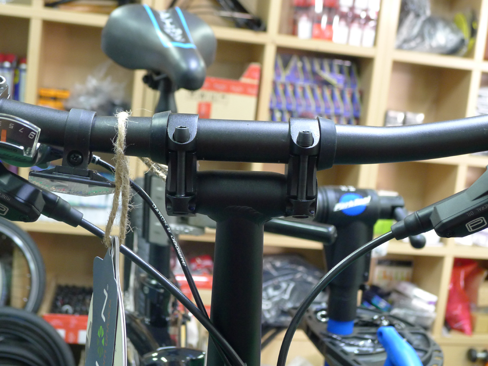

다혼의 일부 고급모델에는핸들의 높낮이 뿐만 아니라 안장과의 거리 역시 조절할 수 있는 특성이 있는 H형 스템이 채용되어 있습니다.
H형 스템의 숨어있는 기능을 모르시는 분들이 있어 소개해 드립니다.
이 H형 스템은 2개의 큰 볼트를 살짝 풀어서 원하는 각도를 맞추게 되어 있는데요, 라이딩 중 이 볼트를 풀 수 있는 육각렌치를 가지고 다닐 수도 없고 난감할 때가 가끔 있습니다.
그런데 볼트를 풀고 조이는 육각렌치가 H형 스템 안에 숨어 있습니다.

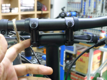

그림처럼 스템의 둥근 마게 부분을 손가락을 세게 미시면 육각렌치가 들어 있는 봉이 밀려 나옵니다.
조금 힘주어 미셔야 나옵니다.
무지하게 빡빡하거든요.

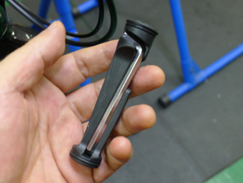

다음 그림은 그렇게 해서 뽑아낸 육각렌치와 그 수납용 봉 입니다.
쓰시고는 제위치에 넣어 놓으시면 급하실 때 유용합니다.
