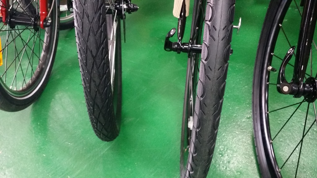

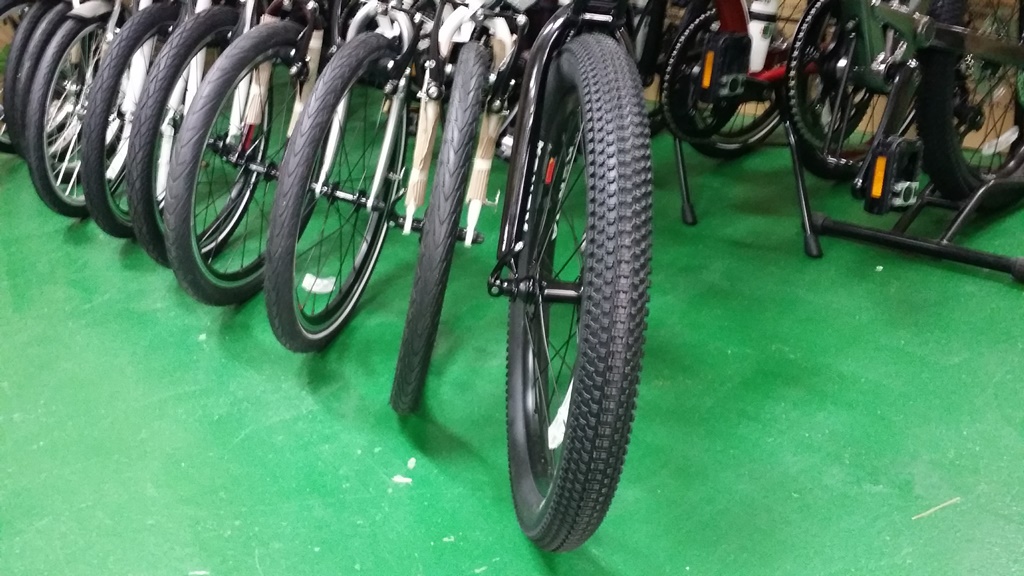

국내에서는 자전거와 타이어에 인치 규격을 많이 사용합니다.
보통 16인치,20인치 가 미니벨로 규격입니다.
MTB는 26인치, 27.5인치,29인치 이렇게 있고요.
하이브르드는 보통 28인치라고 하거나 700c규격으로 명칭하기도 합니다.

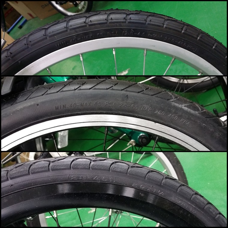

현재 본인이 쓰고 있는 타이어 규격을 알고 싶으면 타이어 옆면의 글씨를 뚤어져라 보시면 됩니다.
ㅎㅎㅎ(레이저 쏘아서 빵꾸나면 돈 아까워요.ㅎㅎㅎ)

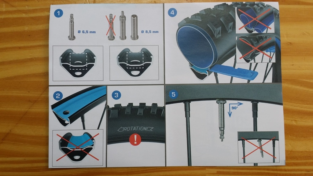

벨브 지름에 따라서 림에 적용되는 밸브 방식이 다를 수 있다는 것을 알려주네요.
간혹 좋은 림에다 삼천리 아저씨들이 드릴로 구멍을 확장해서 튜브를 넣어주시는 경우가 있는데 이는 적극 말리고 싶네요.
그리고 림과 밸브는 직각으로 장착!!!
