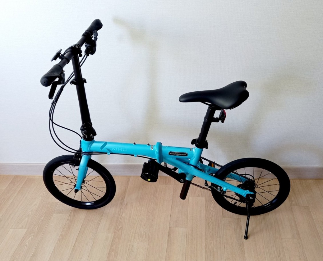

주문하고 바로 다음날 배송도착!
배송 엄청빠르네요~
미벨은 처음인데 엄청가볍고 폴딩도 편하네요
집이 엘베없는 오래된 아파트라 계단으로 들고나르기도 가볍고 좋습니다.
어제 받자마자 바로 주행해보았는데 약간 적응은 해야겠더군요 핸들이 휙휙 도는느낌 미벨은 첨이라 ㅎㅎ 하지만 경쾌한 주행감은 좋았어요~
다만 자전거에서 소리가 나던데 안잡히네요
완조립으로 구매한건데…찌그덕찌그덕소리 좀 거슬리긴합니다.체인오일 새로 도포해보고 타봐도 나네요.뭘 손봐야하는지.좀 알려주심감사요
글구 싯포스트가  타다보면 조금씩 내려가요.
요런것만 좀 해결되면 만족하며 탈것 같아요
 KIHU AIR
  나무자전거 1.♡.243.34 | 21-10-01 13:02 답변
^^ 잘받으셨다니 다행입니다.~~
핸들 롤링은 작은 바퀴 일수록 심해지는데 곧 익숙해 질거에요^^
보톨 접이식 자전거 처음 주행 하면 잡소릳르이 나타 납니다. 아무래도 겹첩 부분이 일반적입니다. 중앙 힌지 하고 핸들 접히는 부부이 대표적입니다.
간혹 바퀴 스포크에서 나타 나는 경우도 있습니다.
자주 사용하는건 비추 드리지만 WD-40 마법의 약을 살짝 뿌려 보시면 쉽게 해결 될거에요^^
앗 ~ 후기 사은품 발송 될거에요 ^^~~~
  나무자전거 1.♡.243.34 | 21-10-01 13:06 답변
안장 내려 가는건 싯클렘프로 간단하게 조절이 가능합니다.
안장 아래 높낮이 조절시 조절 레버를 열고 반대쪽 너트가 있습니다.
시계방향으로 돌려서 레버 강약을 조덜 할수 있습니다.^^
